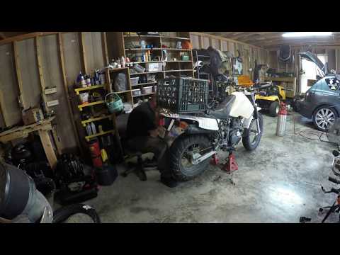

                        Cool time lapse video.
